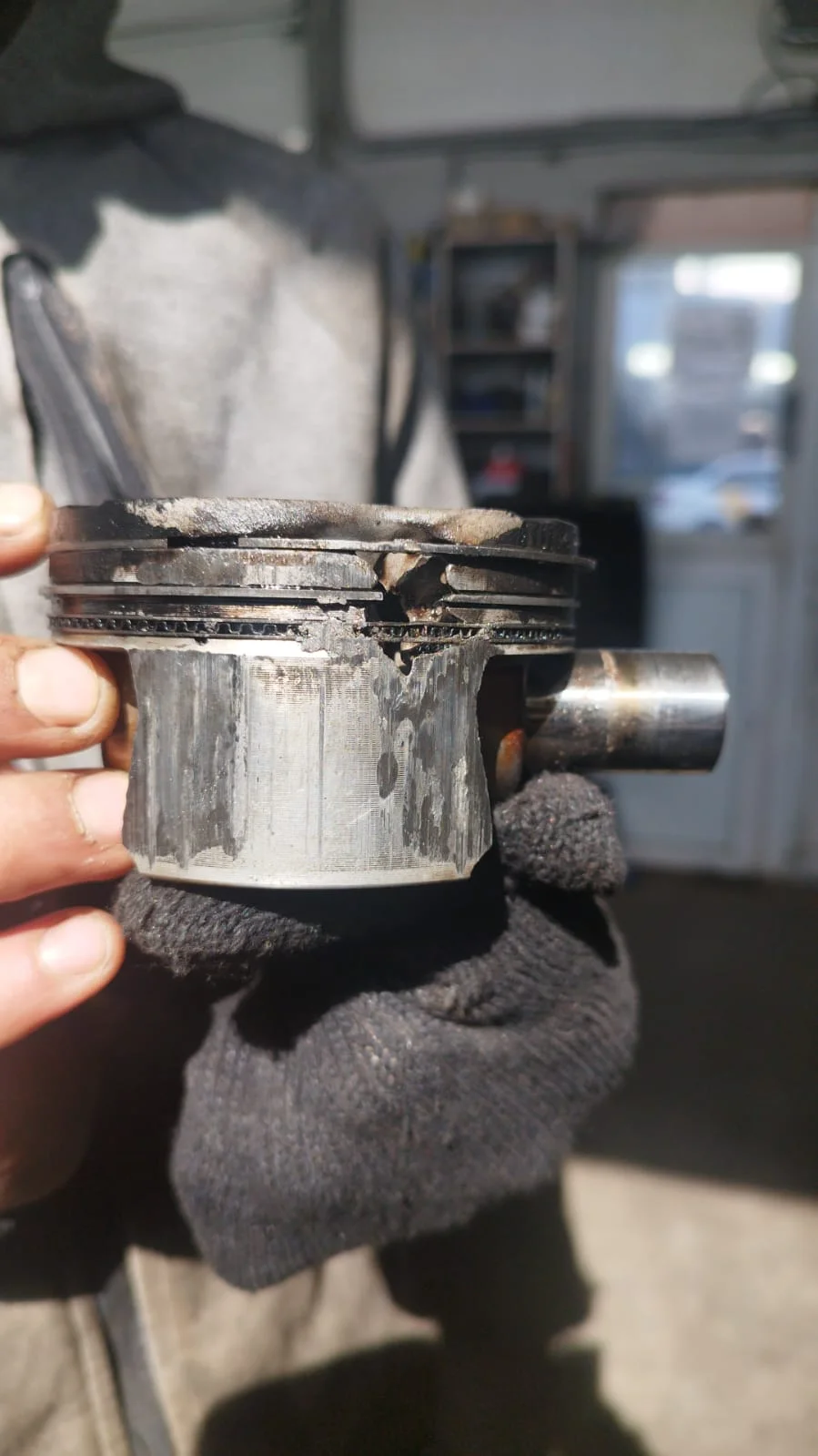

Всем привет. Купил недавно 75ку, 2020 год. Еду по трассе, никого не трогаю. Вдруг пропадает тяга, машина начинает работать на 2ух цилиндрах и моргает чек. Доехал до дома 10 км в таком режиме. Во дворе начало что то дыметь под капотом и сама заглохла. Выхлопные трубы черные. Сейчас оттащили на диагностику в сервис. Посмотрим что скажут.

Выявили отсутствие компрессии в 4ом цилиндре. Разобрали двигатель. Итог - капиталка мотора. Один поршень расплавился, остальные тоже в плохом состоянии. Поменяли все поршни, кольца, поставили гильзу на один цилиндр. По запчастям вышло около 40 тысяч, по работе примерно 70. Возможно заливали плохой бензин. Пробег 120 тысяч км
Несколько подробней по машине. Где покупалась, как проверялась перед покупкой, какие документы заполнялись, т.е. что в них прописывалось по исправности.
Покупалась машина в Казахстане. Как известно качество бензина там не очень хорошее. При покупке двигатель не проверялся. При дефектовке двигателя было выявлено расплавление поршня 4го цилиндра а также скорое разрушение остальных поршней

Покупалась машина в Казахстане. Как известно качество бензина там не очень хорошее. При покупке двигатель не проверялся. При дефектовке двигателя было выявлено расплавление поршня 4го цилиндра а также скорое разрушение остальных поршнейПосмотреть вложение 1862

Я спрашивал как покупал. Значит ничего не проверяли. Вот и расплата. Теперь ничего не предъявишь.

Не понял в каком смысле тяжёлый? То, что блок чугунный или не сказали из чего блок? Перегреть его не просто при правильной эксплуатации. Машину гоняли "в хвост и в гриву" и, наверняка, пробег скручен. Теперь нужно всё обследовать и отремонтировать, чтобы потом ездить без проблем.
