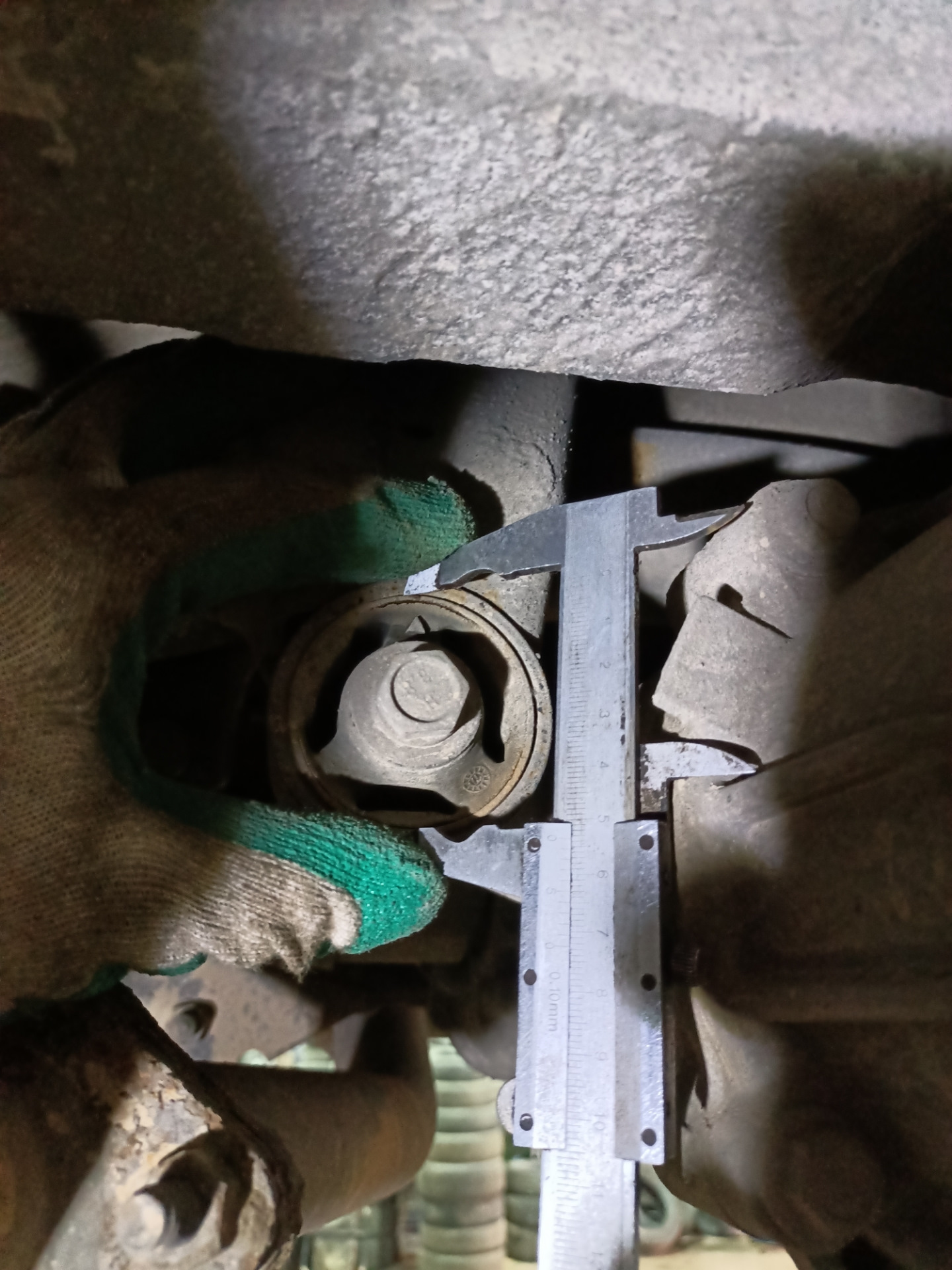

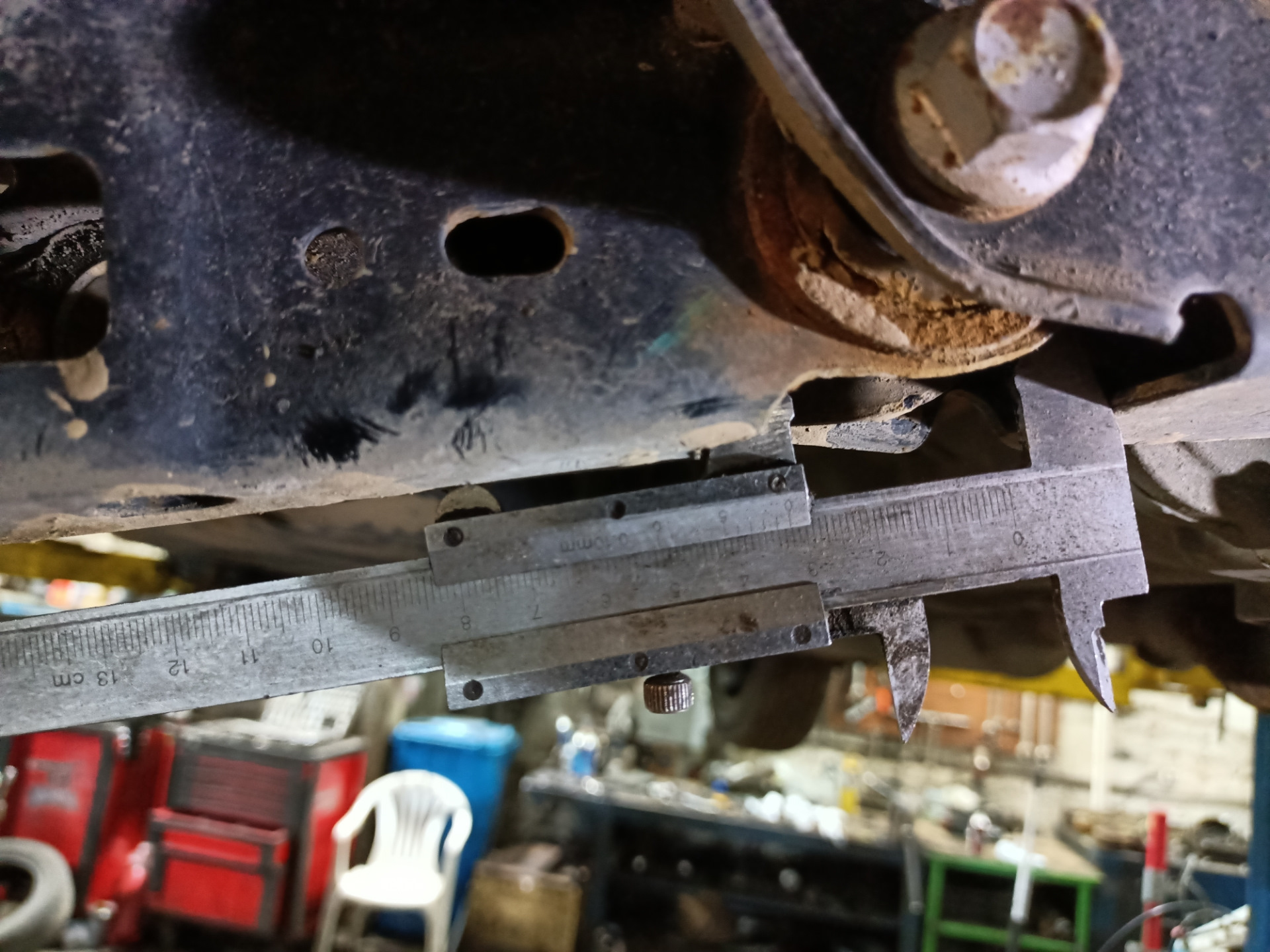

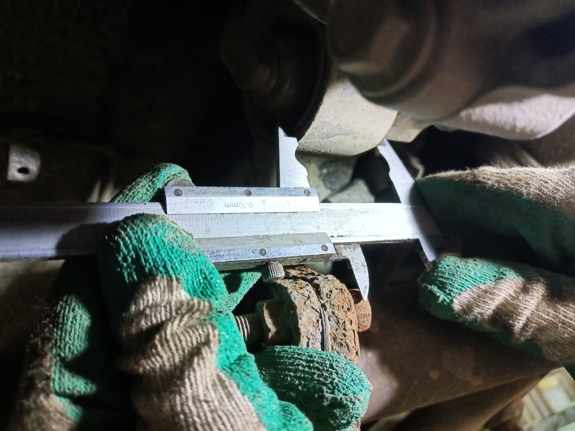

По сайлентблокам пока не понятно. По отдельности найти тяжело, а весь рычаг покупать дорого, 15000 за пару. Радиатор оригинал 35000. Цены дилера.
Внутренний (осевой) 16мм.; Наружный 68,5мм.; Высота по втулке 60мм.; По наружному диаметру 31мм.
Покупал на передний рычаг.

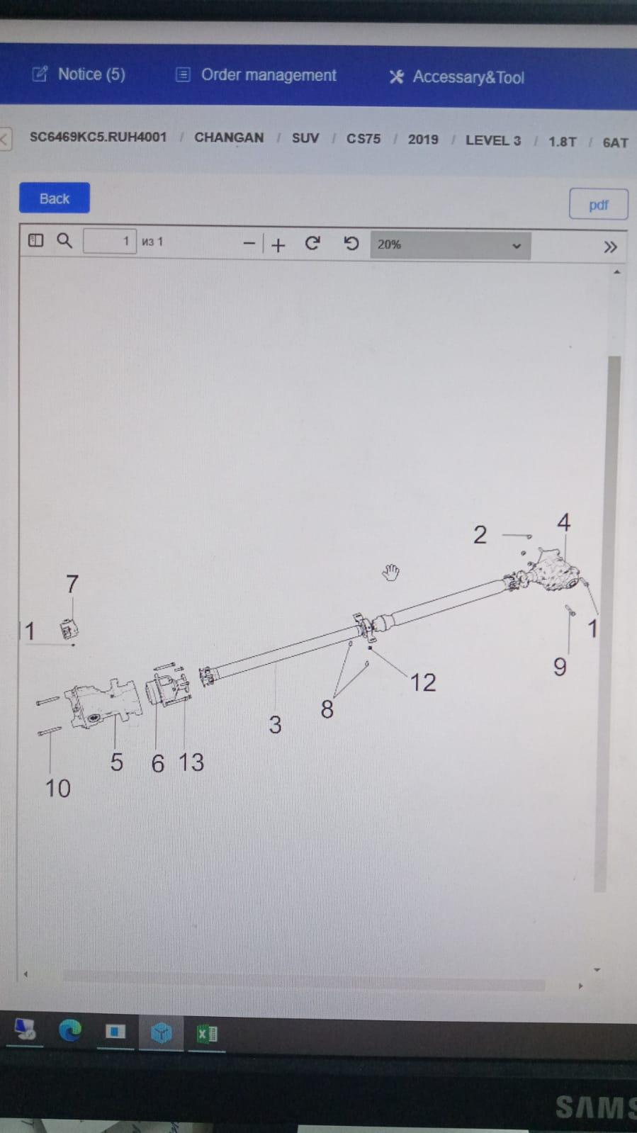

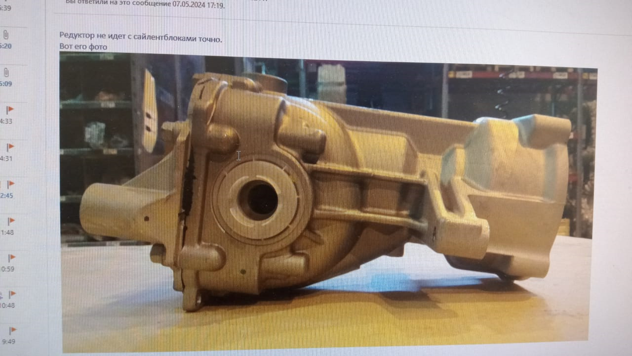

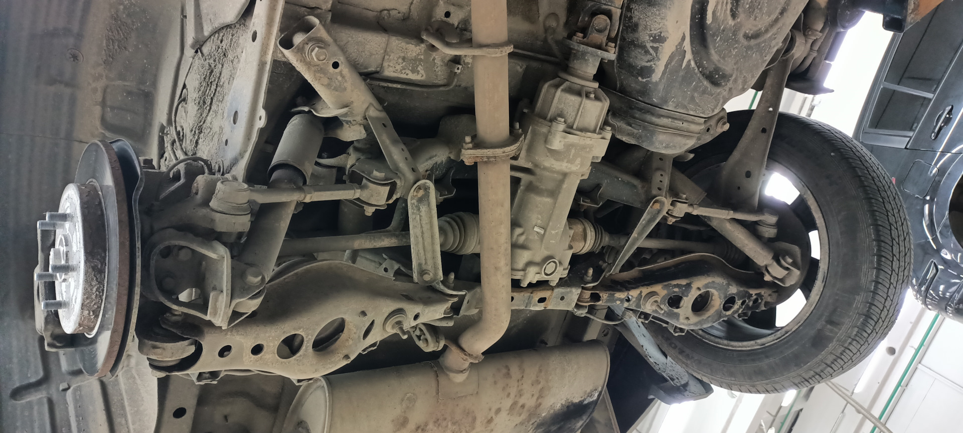

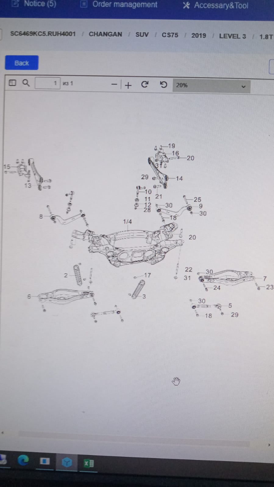

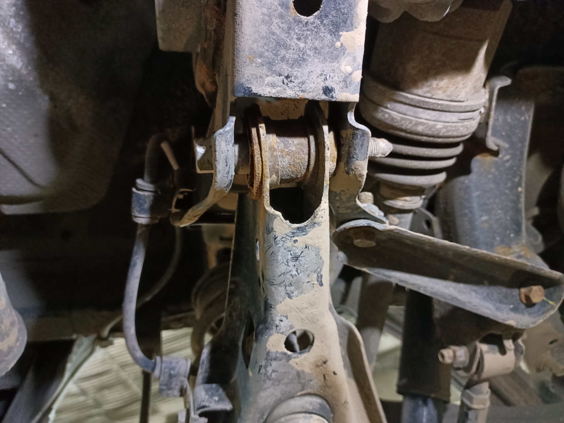

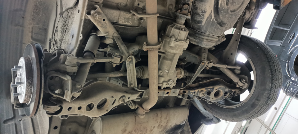

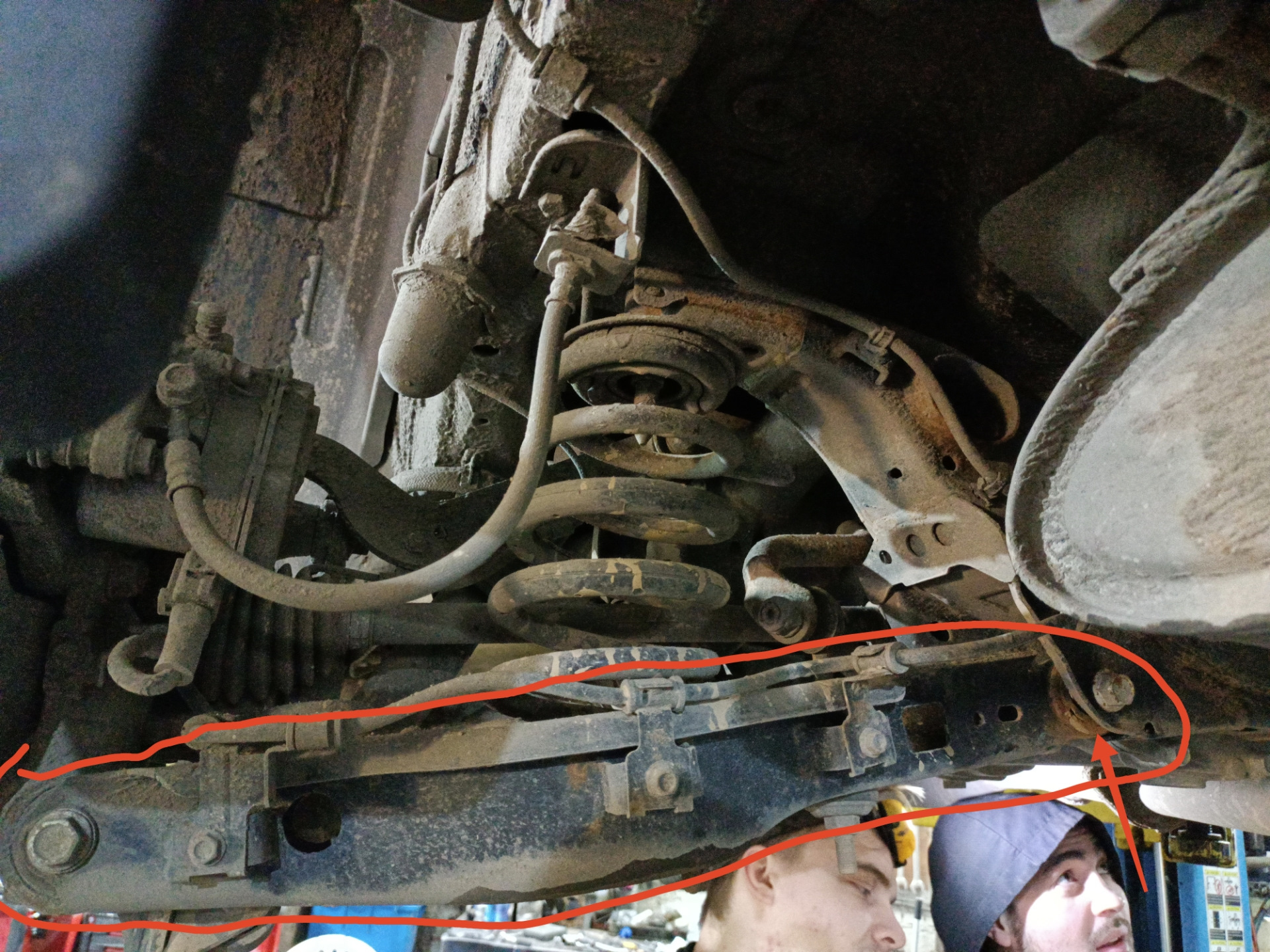

Добрый день уважаемые. Хотел поделиться с вами такой интересной информацией. Сегодня заехал на сервис и с мастером всю заднюю подвеску проверили до каждого болтика. С болтиками всё хорошо, они бы ещё лет 10 проходили как на нормальных авто задние подвески обычно и ходят. Огорчило то, что автомобилю всего 4 года а сайлент блоки задней подвески в хлам и сайлент блоки заднего редуктора туда же. По вин номеру сайлент блоки редуктора сделал запрос в экзисте, оказывается они вообще не поставлются. Самое критичное это верхний салент блок нижнего подпружинного рычага. Вся боль его замены заключается в том, что при его необходимо выкручивать стойки заднего стабилизатора а они прикручиваются к этому рычагу через резиновые вставки, резиновые вставки идут только в комплекте с рычагами, не нашел отдельно вставки. По ходу дела если снимать рычаг то есть смысл заменить и его нижний сайлент блок который который крепиться к ступице заднего колеса. По поводу сайлент блока подпружинного рычага мастер сказал, что лучше сразу купить новый подпружинный ррычаг т.к. при извлесении и запресовке в силу того что он не цельный есть вероятность его согнуть, соответственно что бы на долго не встрять в сервисе лучше купить его сразу в сборе целиком.
Фото в бортжурнале Changan CSFL75Вот из-за него все проблемыФото в бортжурнале Changan CSFL75Фото в бортжурнале Changan CSFL75
Далее вставлю картинки с размерами сайлент блока для заднего редуктора, машина немного пинается при разгоне это из-за них они так же никакущие.
Если всё менять сразу то это необходимо снимать редуктор опускать подвеску и т.д. вся работа вместе с заменой рычагов обойдётся в среднем в 50000р.
Причём я не гоняю кадый день по бездорожью, езжу на работу по новой Москве где хороший асфальт и совсем нет выбоин. Раз в год вывожу семейство на дачу, тоже по федеральной трассе единственное перед дачей есть небольшой участок в 1000м по грунтовой дороге. Это обидно и больно. Не ожидал я от этой машины такого.
Дополнительно прикладываю фото после общения с представительством и дилером.

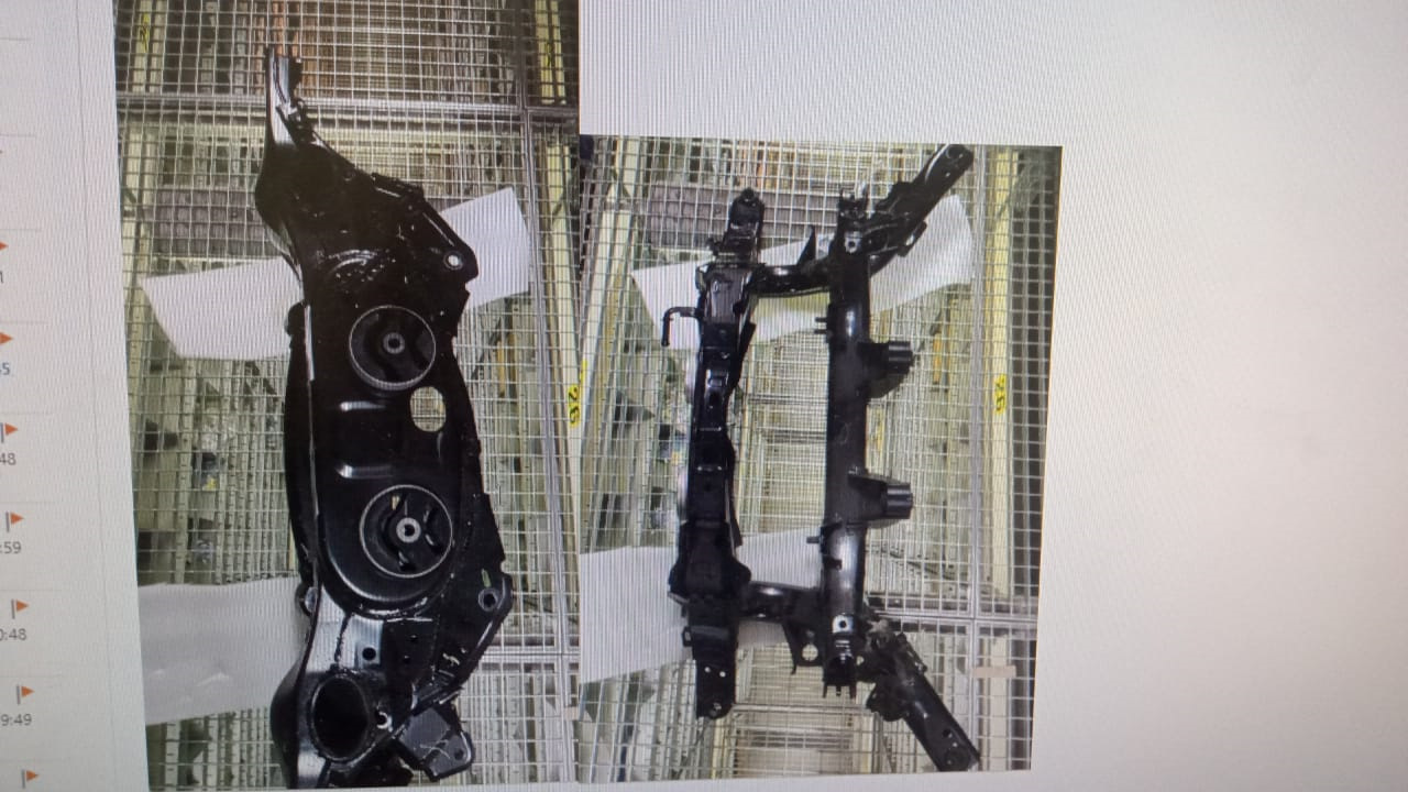

Фото в бортжурнале Changan CSFL75Фото в бортжурнале Changan CSFL75Фото в бортжурнале Changan CSFL75Редуктор заднийФото в бортжурнале Changan CSFL75Задняя балка которую дилер предложил поменять целиком т.к. сайлентблоков нет отдельноФото в бортжурнале Changan CSFL75Общий вид задней подвески, вид снизу
Официальный дилер после диагности прохождения очередного ТО5 подтвердил, что сайлентблоки поперечных рычагов это проблема цс75-го. Предложил поперечные рычаги в сборе поменять. Сказал, что лично пытался подбирать искал от RAV IV пытался ставить, не подходят, они имеют уникальную конструкцию.
