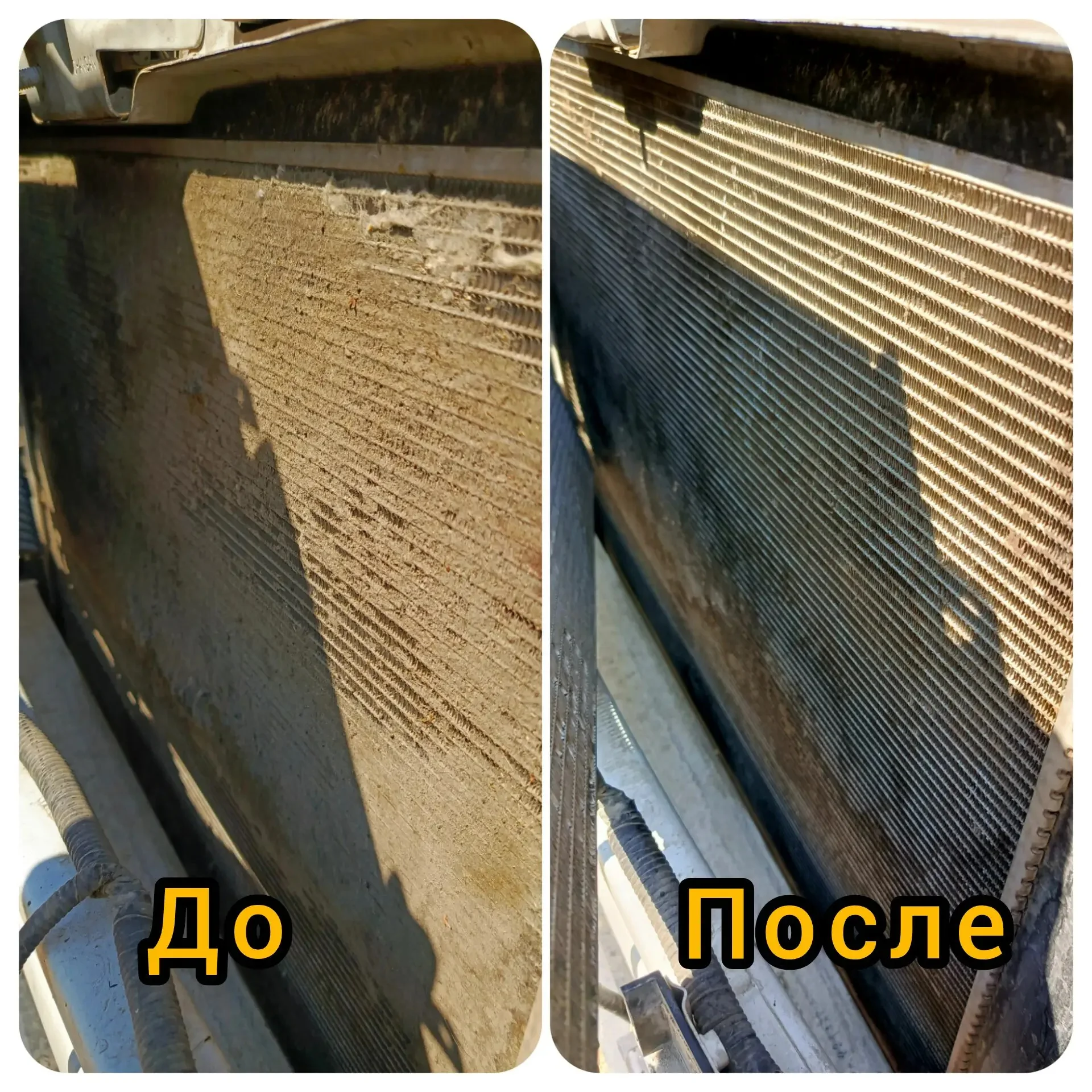

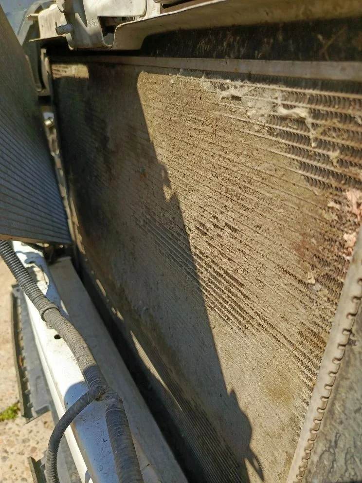

Доброго дня! В этом году сильная жара и вылезла проблема. Кондиционер отрубается в пиковые уличные температуры в пробках. Происходит это синхронно с повышением температуры двигателя - индикатор на табло показывает 5 "шашечек" при норме в 4 "шашечки". Когда темп двигателя возвращается на 4 "шашечки", кондер включается обратно. Есть подозрение, что это защита двигателя от перегрева :)
Возможно, прав. Тогда вопрос: почему? Забитый снаружи пухом и грязью радиатор охлаждения не обеспечивает достаточного теплосъёма? Попробуй продуть/очистить радиатор.
Ты был чертовски прав.
За 60 тыщ и 3 года радиатор покрылся мхом.
Почистил, теперь все хорошо.
При этом грязный именно радиатор ДВС. А радиатор кондера, который стоит первый, довольно чистый.
Именно поэтому я не грешил на грязь, так как визуально снаружи все чисто. Каким образом эта кака залетает между радиаторами в таком количестве остается загадкой.
