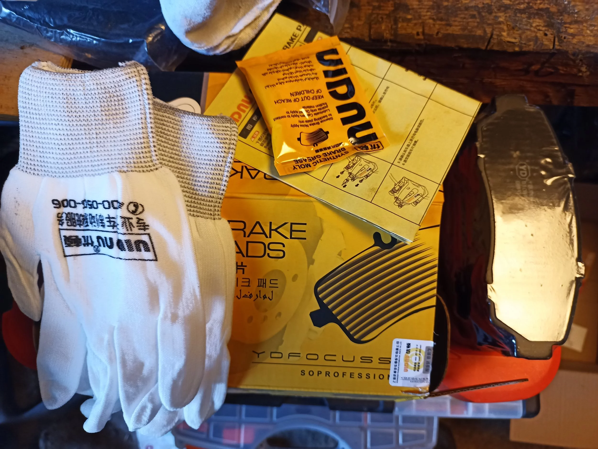

Полный аналог по размеру, передние тормозные колодки.
Пришлось брать по-срочному и ставить. Чуть комплект керамический перед-зад не дождался, в понедельник придти должны , сорвало ферродо на внутренней стороне.
Так остаток накладок был 4-5 мм, пробег 54600 км.
Цена вопроса -2100 рублей, в сервисе в Рязани объявили только за колодки 21 000 рублей + работа. Охренели в край, не стал у них делать. Пришлось потихоньку до дома ехать, сделал сам. Хорошо, что удалось колодки найти, очень машина нужна в выходные.

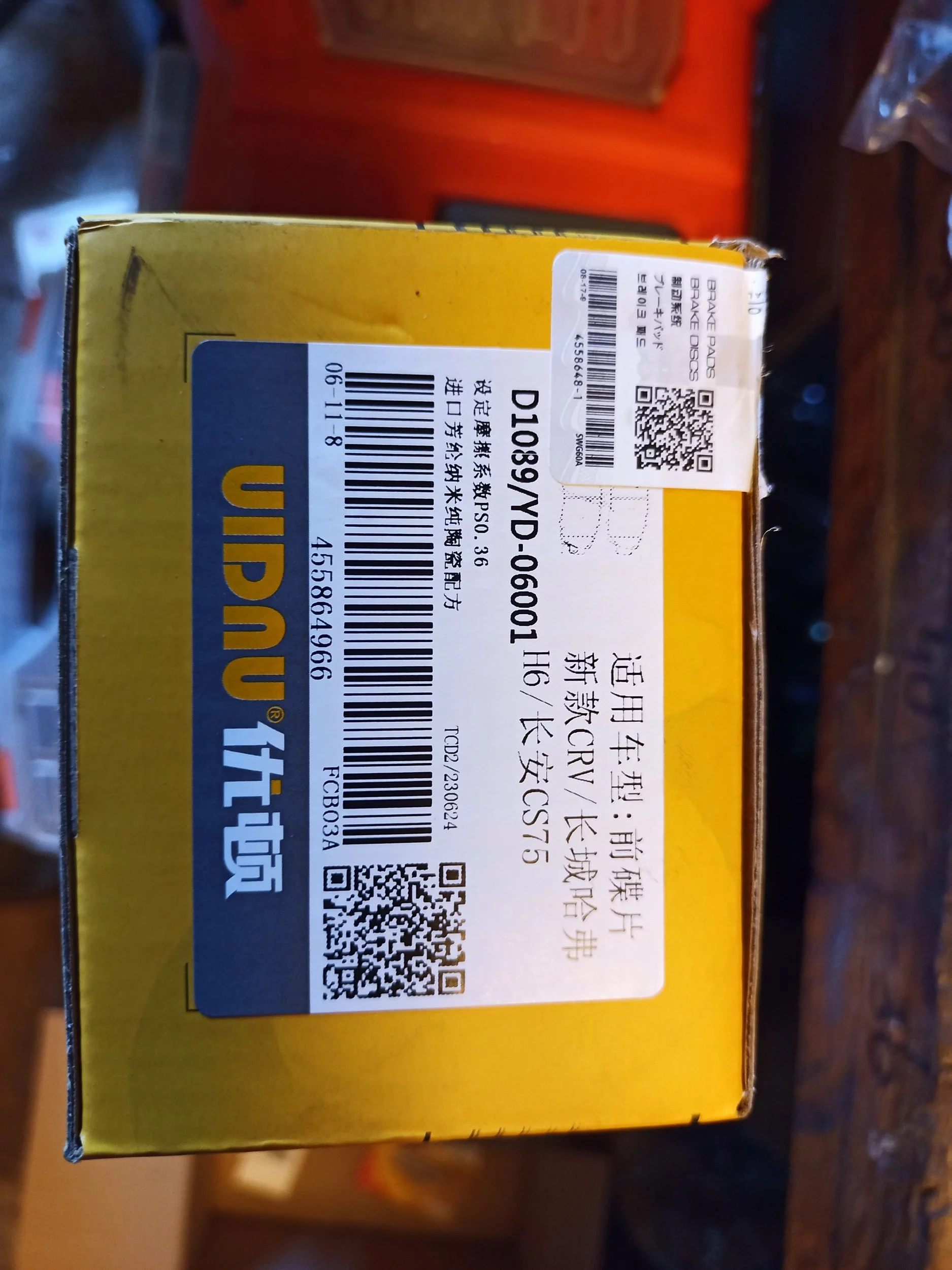

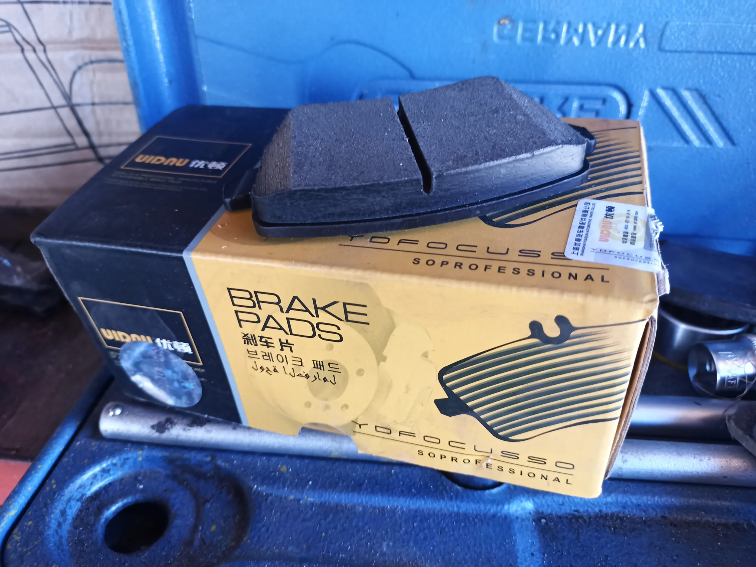

Вот ещё на перед, керамика.
Номер и комплектация на фото.
Задние этой же фирмы тоже пришли, но пока не проверил, нет смысла выкладывать.
Посмотреть вложение 1698Посмотреть вложение 1699Посмотреть вложение 1700
Подходят один в один от дизельного Ховера Н-5.
