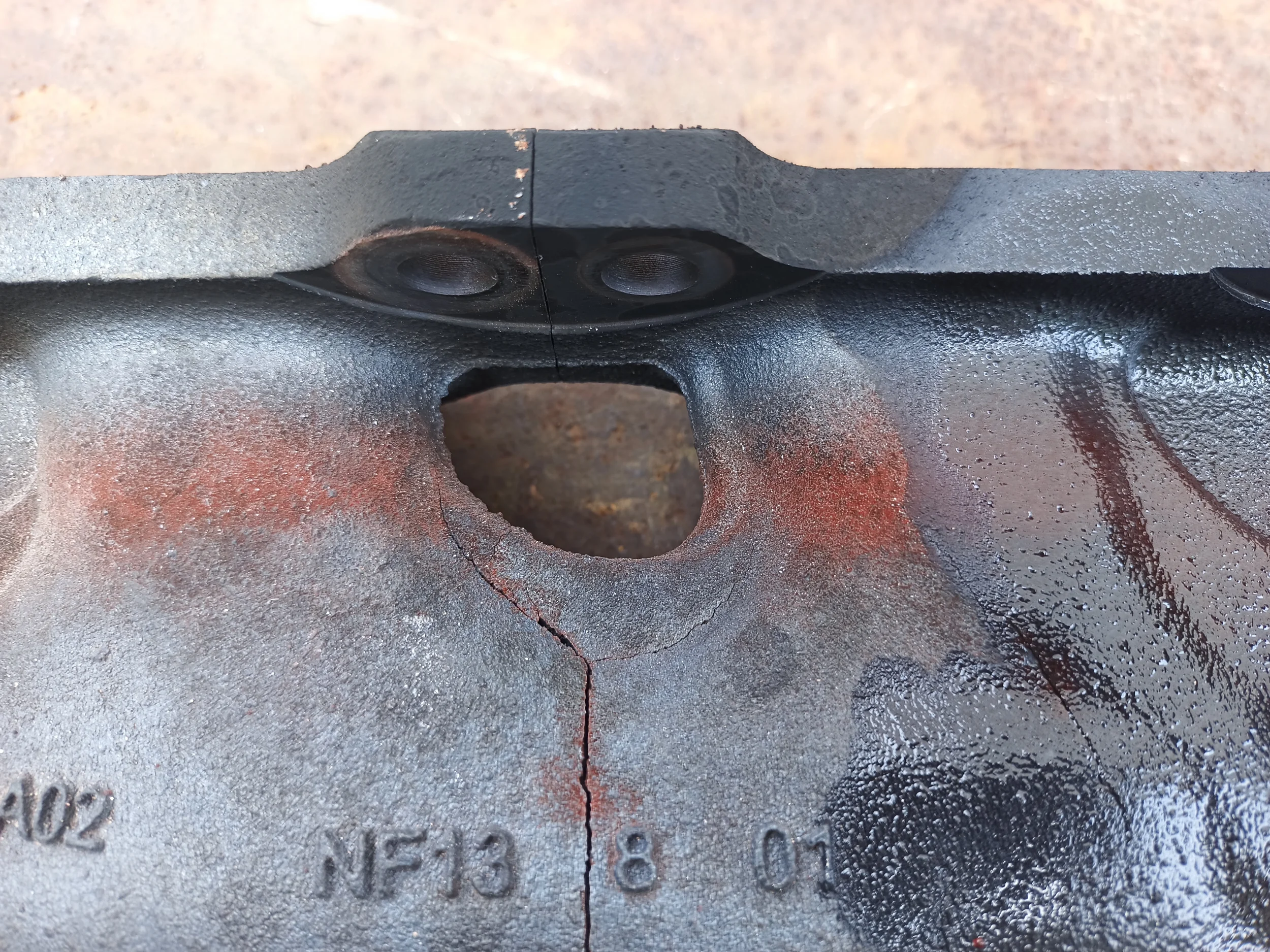

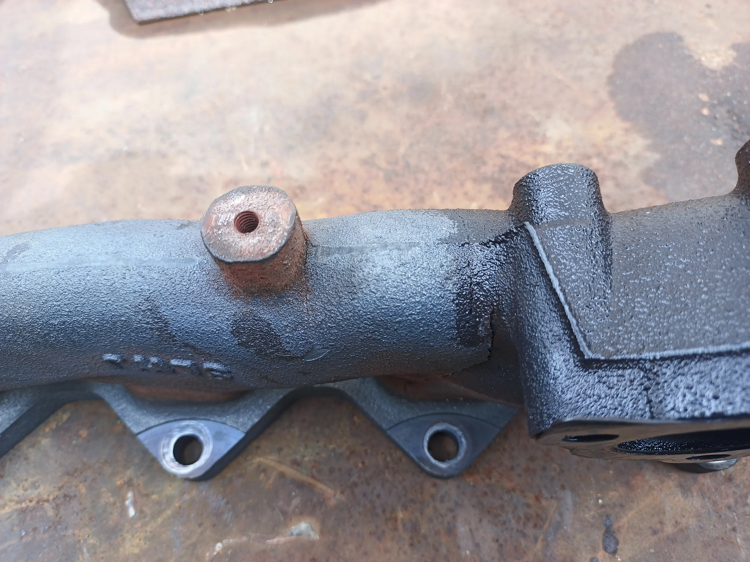

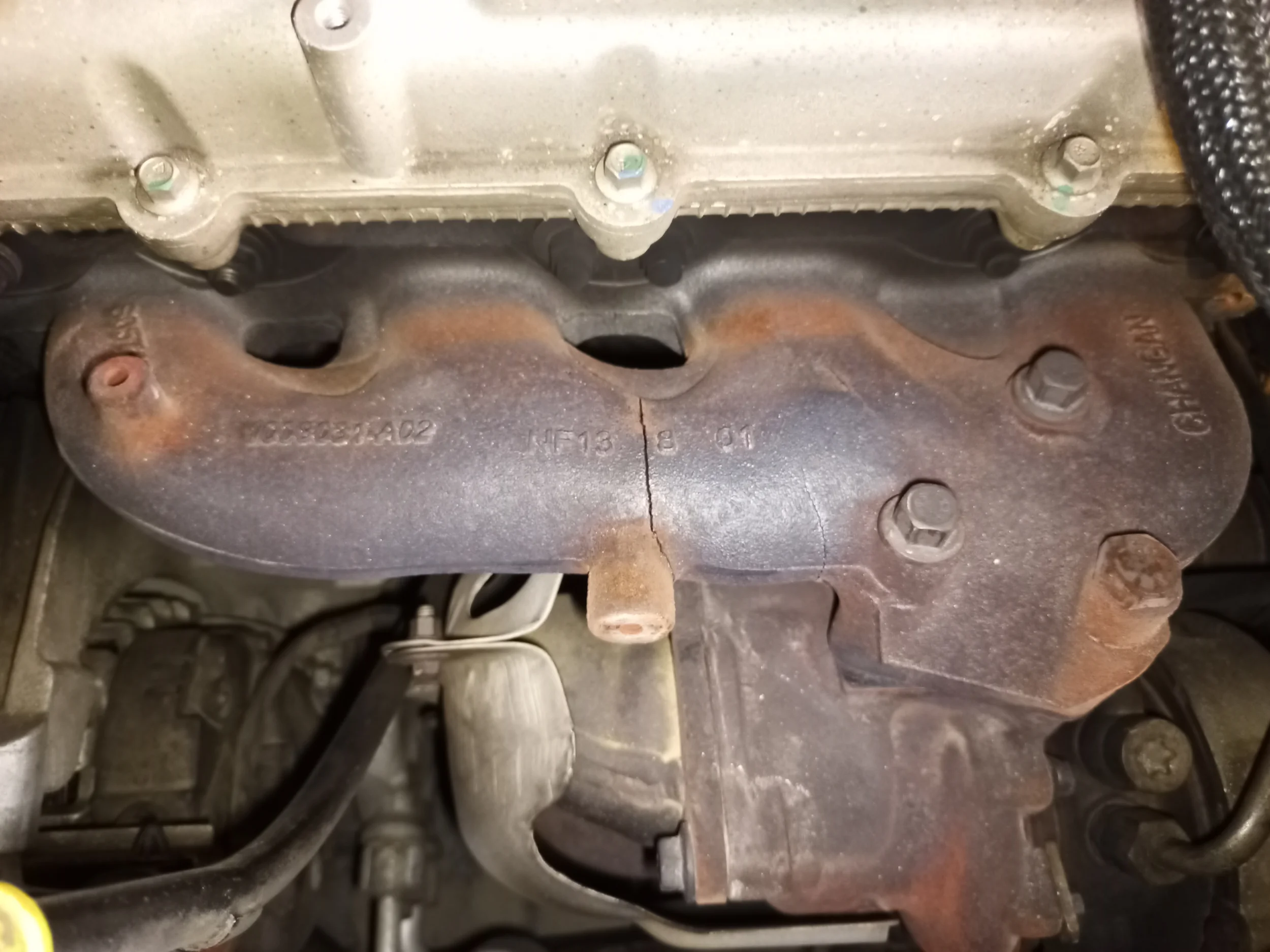

А я третий день сношаюсь со шпильками, две некорректно засверлил по осени, экстрактор цеплял тело блока и из-за этого сломал два метчикодержателя. Так и ездил. В пятницу третья шпилька отъебнула, пришлось снимать коллектор. Свежий заломыш выкрутил без проблем, два других мучил дримелем два дня. На одном отверстии удалось сохранить заводскую резьбу, на другом (нижнее слева) пришлось ставить ввертыш, благо давно был куплен ремонтный набор как раз под М8х1,25мм. Из хренового - лопнул коллектор. Сегодня заварил трещину и на работе отфрезеровали плоскость прилегания, так как она и до сварки ведёная была, а после вообще миллиметра на два ушла. Сейчас собираю, новый коллектор с прокладками заказал. На удивление, на Озоне удалось заказать коллектор за 5040 рублей, хотя везде цены от грубо 12 тысяч до (вдохните поглубже) 214, 412 тысяч!!!
Хана коллектору
Теперь новый нннада...
Снял, вон чо деиться...
Сейчас очередной, третий ( с учётом родного), поставлю. Лишь бы резьбы в трубине подольше пожили, тяжко им...
Вывод: коллектор на движке - расходный материал.)))

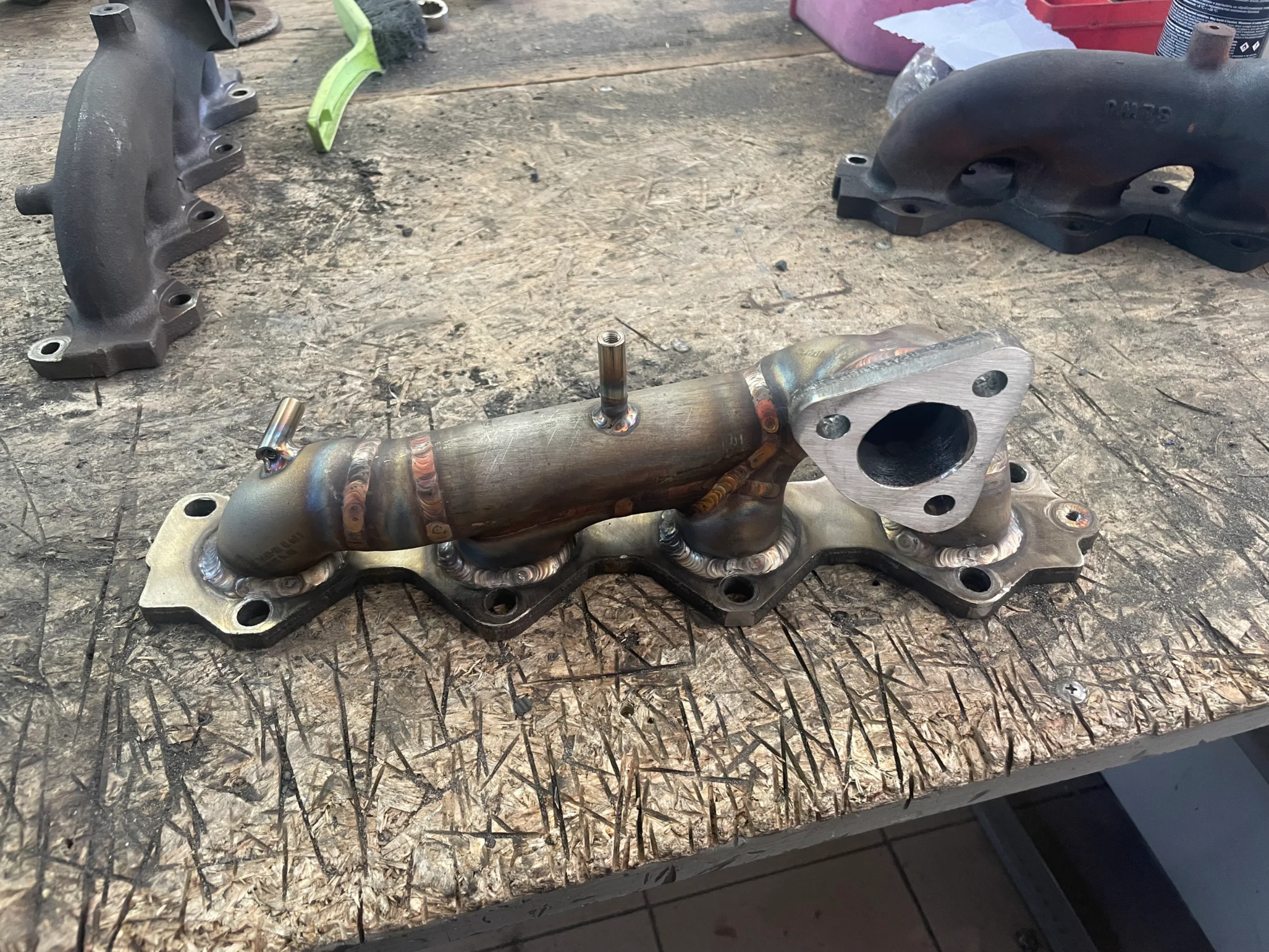

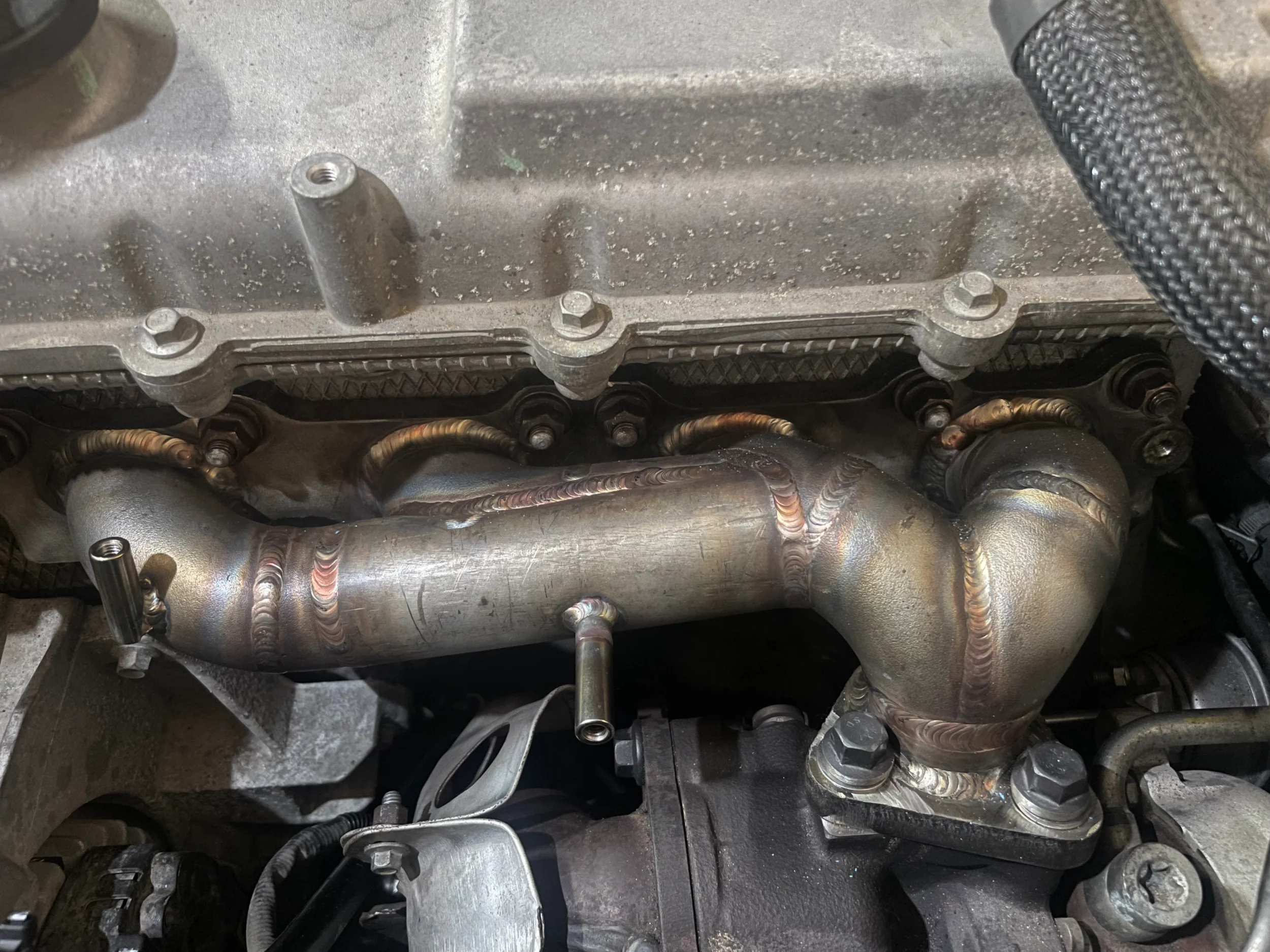

Проблема этой машины. На 30тыс «отрыгнула» шпилька по классике верхняя левая + сам коллектор повело. Проточить зеркало практически невозможно ( попробуйте найти такого токаря ☝️) в силу конструктива коллектора.
Установил новый коллектор так сказать с «озона» проехал 8тыс и опять сечь начал, на холодную .Сняли, а его повело хлеще родного и лопнул в 2 местах.
Не стал в лотерею играть и постоянно покупать эти коллектора- ибо шпильки в блоке насиловать постоянно нет желания.
Закрыл вопрос установкой коллектора 321 нержи. Изготовили по штатному, встал как родной + термоэкран все в штатном варианте.
