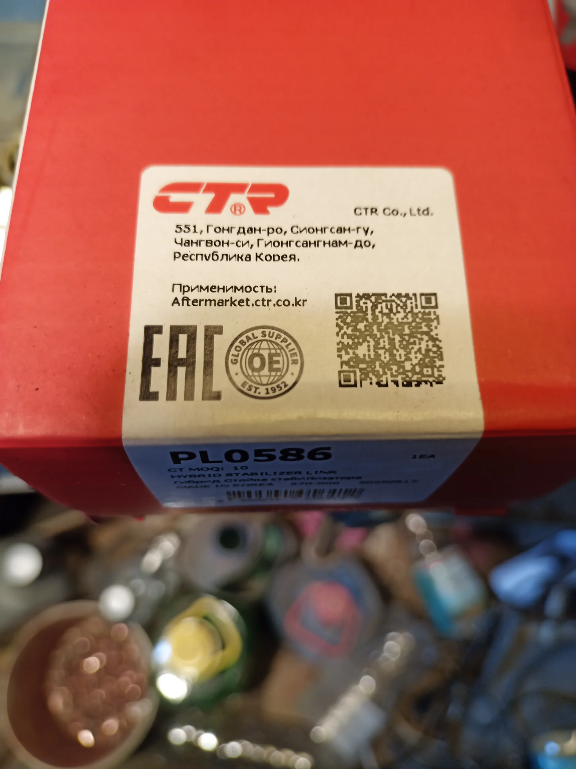

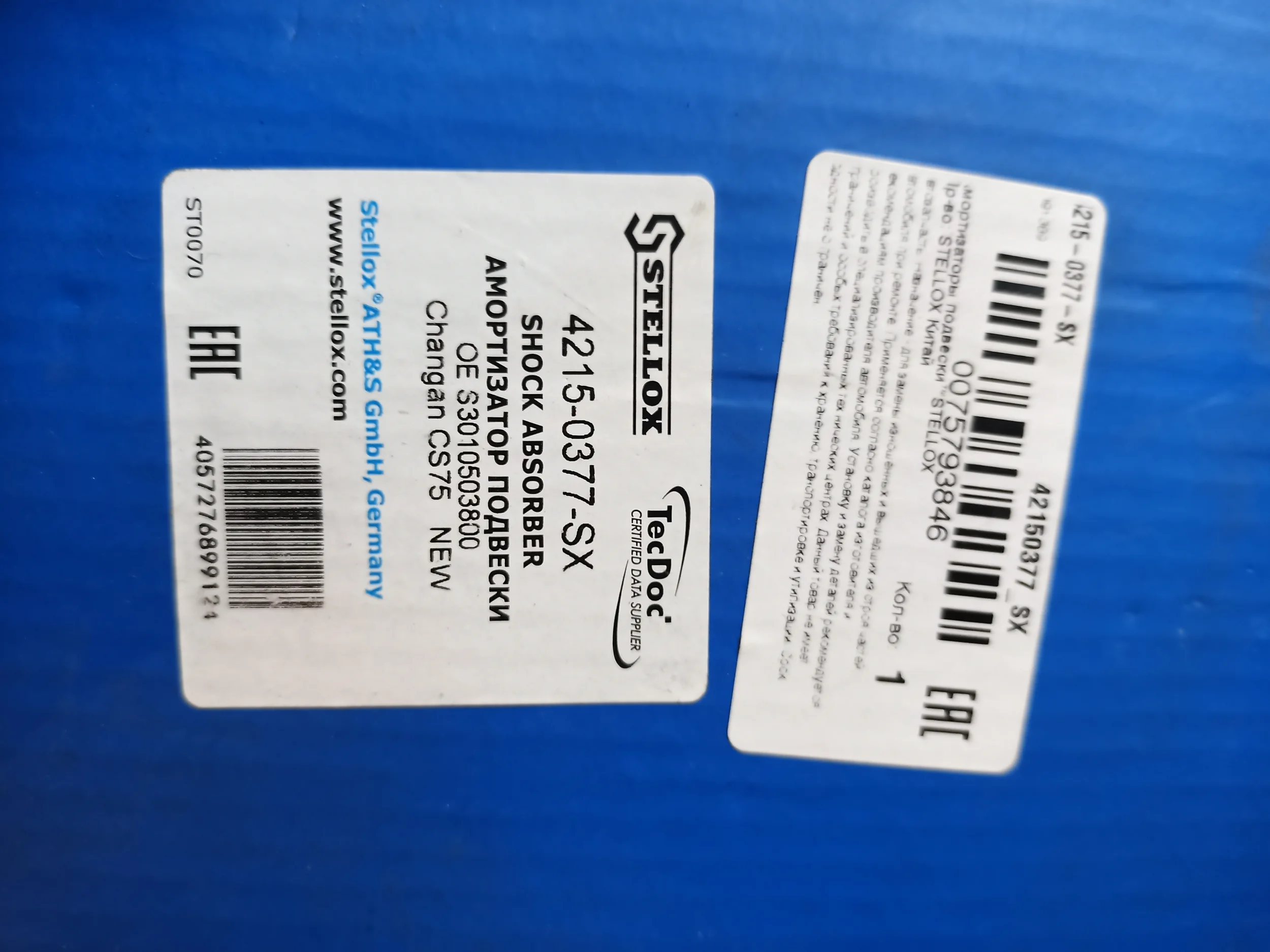

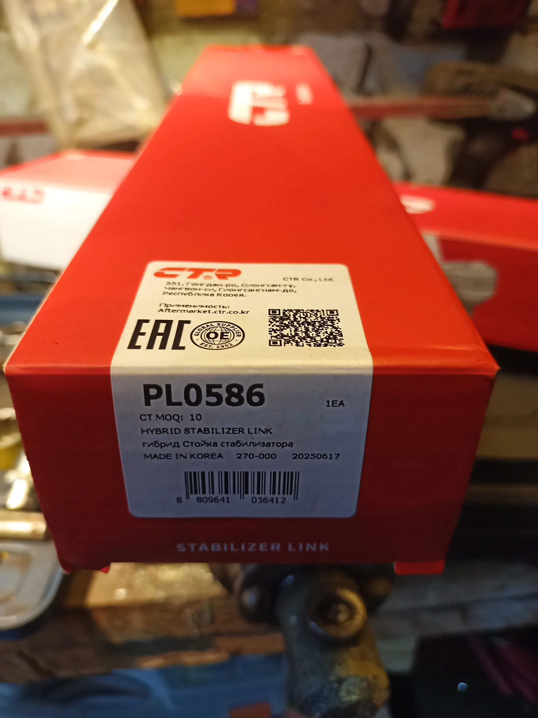

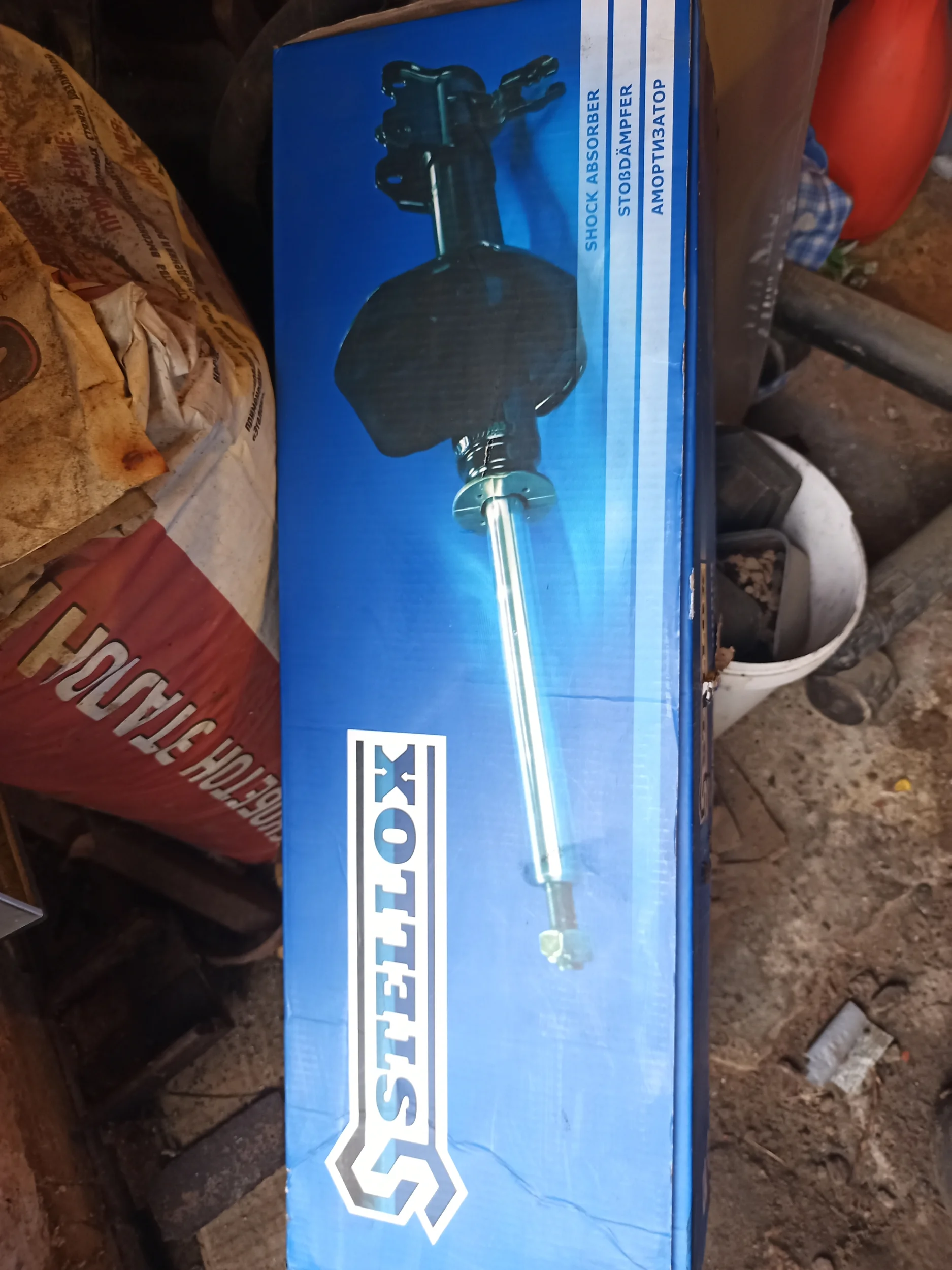

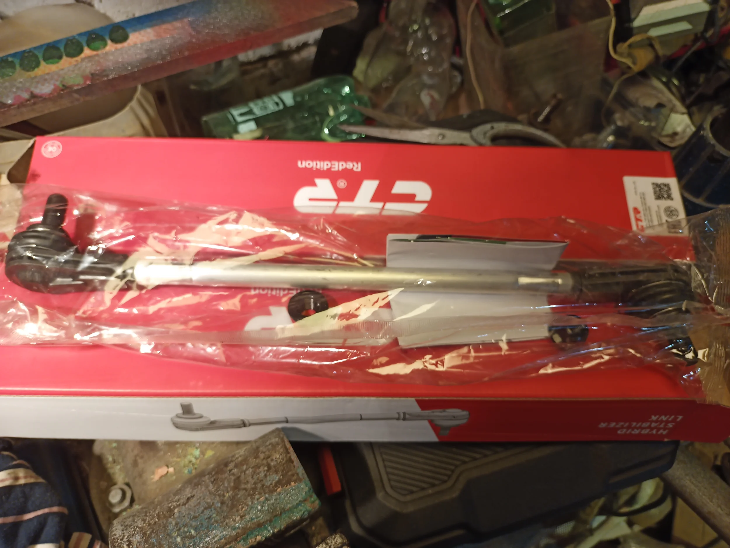

Пробег 115000 с небольшим. С год сопливила передняя левая стойка, пришло время поменять, давно была куплена новая. Заодно при демонтаже обнаружил износ стойки стабилизатора.. Так как машина уже разобрана, в наличии в магазине были гибридные стойки от корейцев CTR, на фото видно.
Поставил, буду посмотреть.
Вот фото с артикулами, всё подошло.
