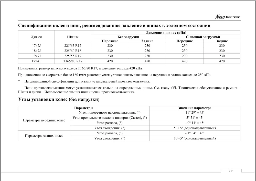

В руководстве по эксплуатации Changan CS75FL есть следующие углы установки колёс.
Наверняка в руководстве по эксплуатации на Changan CS75 они тоже есть и, скорее всего, одинаковые с FL/

В продолжении про углы установки колёс...
Вот информация с китайского заводского мануала для сервисных китайских (опять же) дилеров по модели CS75 образца 2014 года (в России это просто CS75)
Вот мой перевод, если кто китайский не знает.))) Кривовато, конечно, но всё лучше, чем ничего...

В руководстве по эксплуатации Changan CS75FL есть следующие углы установки колёс.Посмотреть вложение 1614
Ух ты, спасибо, буду знать. Даже внимания не обращал...
