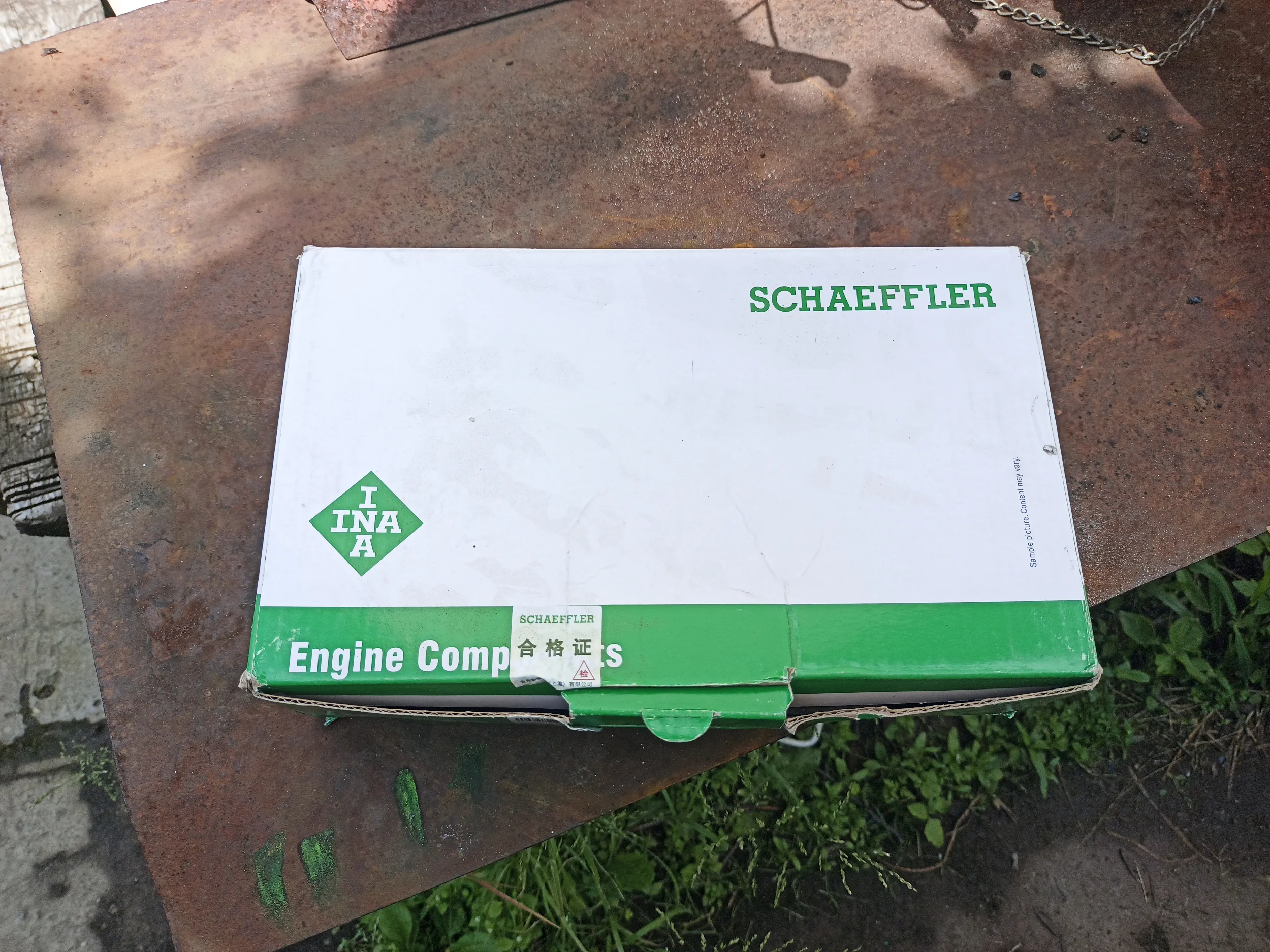

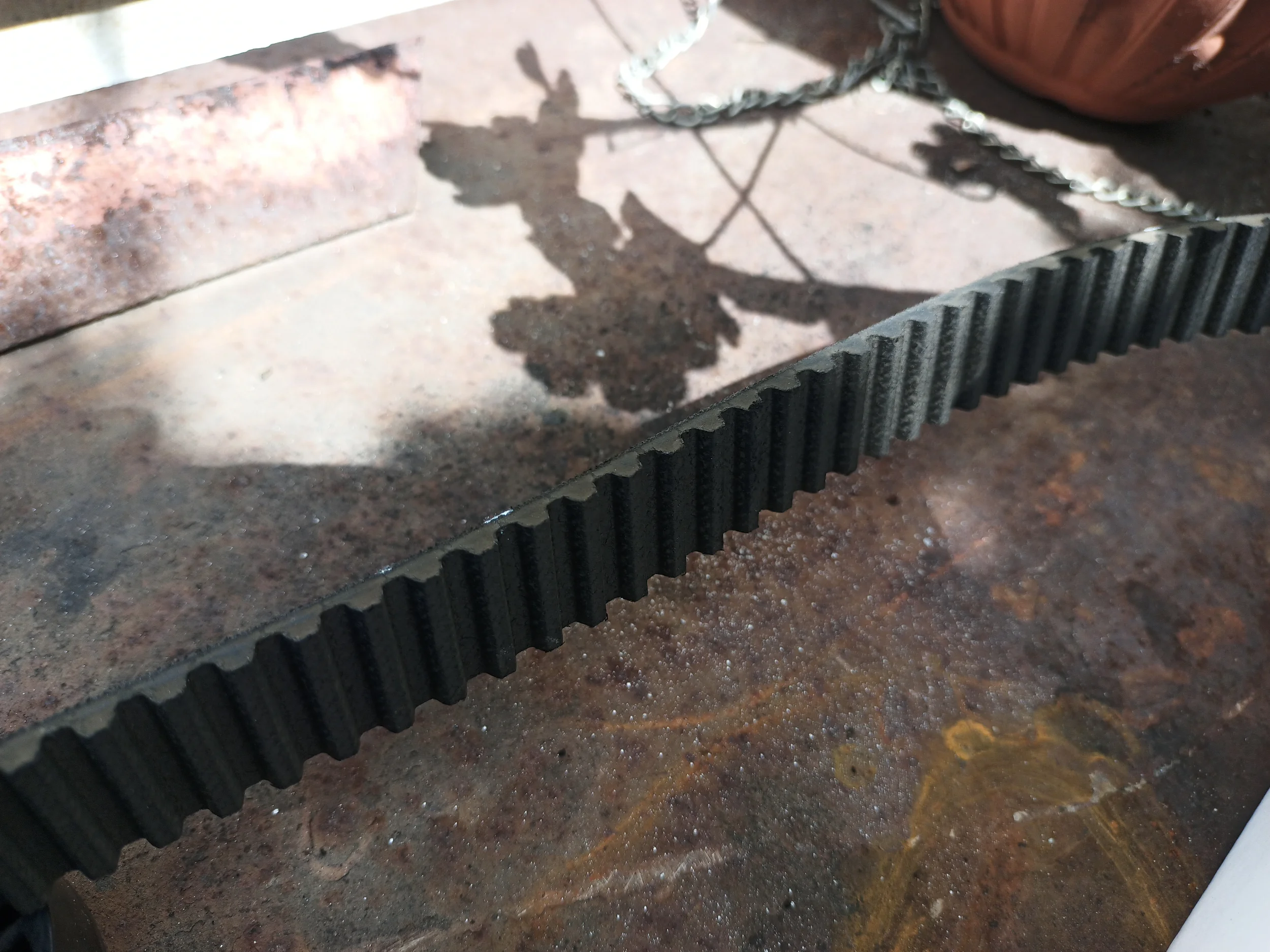

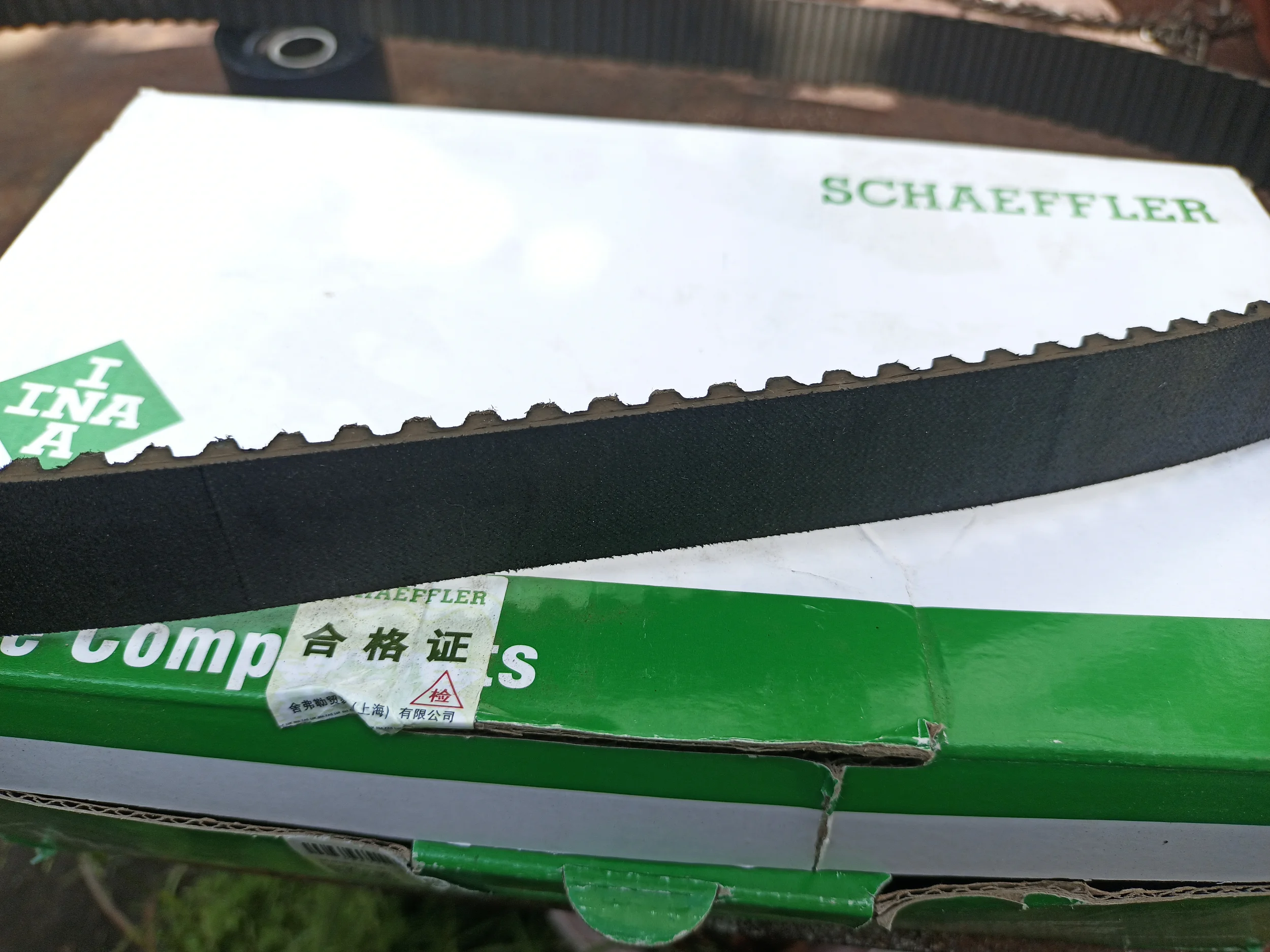

Пробег 97000 км. Заменил ГРМ с роликами. Родной ремень в идеале, ролики тоже, только натяжка слабовата была. Стояли ролики INA, поставил комплект тоже INA, на натяжном ролике номера аналогичные. Менял по причине поиска посторонних звуков/шумов, да и по регламенту пора. Посторонние звуки/шумы на холодную никуда не делись, зато комплект ГРМ уже новый. Комплект брал осенью на Али, в два раза дешевле, чем толкают наши крахоборы. На фото коробка нового комплекта, старый ремень и ролики.
Пробег 97000 км. Заменил ГРМ с роликами. Родной ремень в идеале, ролики тоже, только натяжка слабовата была. Стояли ролики INA, поставил комплект тоже INA, на натяжном ролике номера аналогичные. Менял по причине поиска посторонних звуков/шумов, да и по регламенту пора. Посторонние звуки/шумы на холодную никуда не делись, зато комплект ГРМ уже новый. Комплект брал осенью на Али, в два раза дешевле, чем толкают наши крахоборы. На фото коробка нового комплекта, старый ремень и ролики.Посмотреть вложение 1857Посмотреть вложение 1858Посмотреть вложение 1859Посмотреть вложение 1860Посмотреть вложение 1861
Привет, Володь. Подскажи, если есть такая информация, количество зубьев на ремне ГРМ, длину ремня, ширину и производителя. У тебя по каталогу вроде бы такой же, как и у меня. Коробка на фото с комплектом, а в комплекте что? Какие ещё детали менял при замене ГРМ?

Здорово, Володь! Движки в нас одинаковые. Судя по маркировке, ремень о 148 зубах. Комплект - ремень и два ролика. Лови фотки нового комплекта.
Спасибо! Как по твоим ощущениям, качество?!
Качество как на заводе. Натяжной ролик такой же, маркировку на ремне не прочитать, на паразитном не смотрел, но думаю, тоже INA была. Пробег на нём больше 7000 км, всё гуд.

Добрый день. Никак не получается скинуть в личку фото комплекта ГРМ. При замере ширина 25мм., толщина 5.2мм.по внешним сторонам, высота зуба 3мм., пересчитал количество зубьев - 148.

Здравствуйте! Подскажите пожалуйста. Мой мастер заказал комплект ремень +ролики фирмы Gates. На коробке иероглифы. Его смутило Качество ремня. Какой-то сильно мягкий. Как силиконовый что-ли. Показал мне. У меня тоже сомнения по качеству. Заказал ещё раз. Пришел такого же качества. Комплект INA сейчас не найти. Подскажите-кто что ставил. И как в «полете»? Всё нормально? Спасибо.
Тот, что на фото я выложил стоит. Ролики лучше заменить на металлические. Там да одинаковые.
